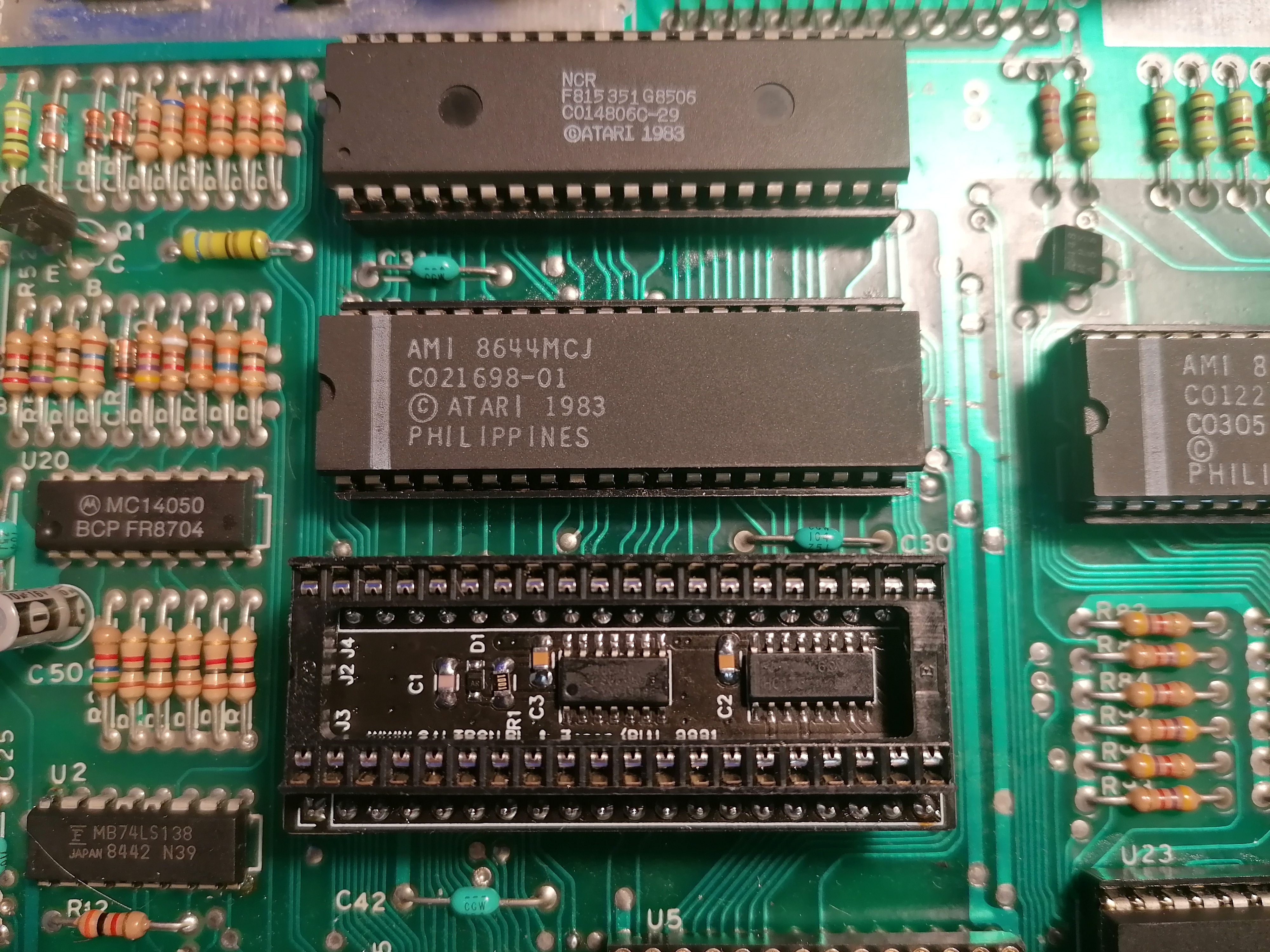

Servus, hat noch jemand GTIA Fixer zu Verkaufen ? Brauche für 800xe erst mal . LG
yano schrieb: Servus, hat noch jemand GTIA Fixer zu Verkaufen ? Brauche für 800xe erst mal . LG
https://www.ebay.de/itm/126325420521?itmmeta=01HRQMNJHHN8JRN5FNFJPYKHMB&hash=item1d6994f1e9:g:fK0AAOSwLFthXbAf&itmprp=enc%3AAQAIAAAAwNSov3nX3XPK25J0XI1O9JsPyO6MK5oZmlHLekrs%2FxBvN4h7c6AGaBtd2OTmFCqYjx3cYKIflk0Ce3v2l%2BxF5e3TVDeV%2FXJabAEx0vAewqTlkH1VCUhrf0hHOxMRywCtiJu7ttKHRvkZnVs6IbufMpfVS74rXGztvS5dEfZNp%2BYIFUPDAqL75jOs3U3FV%2Fc6wTpxHIV9ODw1jplDtVWa1E48uFDWHO6Or%2BiAlHZVHor%2B262y9JXgaKMk2mODYQ36wQ%3D%3D%7Ctkp%3ABk9SR_ao1vTFYw.
Kann ich das selbst machen. finde ich irgendwo eine PCB?
yano schrieb: Kann ich das selbst machen. finde ich irgendwo eine PCB?
Hier sind die Sources auf Github: https://github.com/binkul/Atari_GTIA_fixer
Super , ich habe paar stück xl und xe, wenn ich das selbst bastle wird günstiger .
yano schrieb: Super , ich habe paar stück xl und xe, wenn ich das selbst bastle wird günstiger .
Alles klar, viel Erfolg!

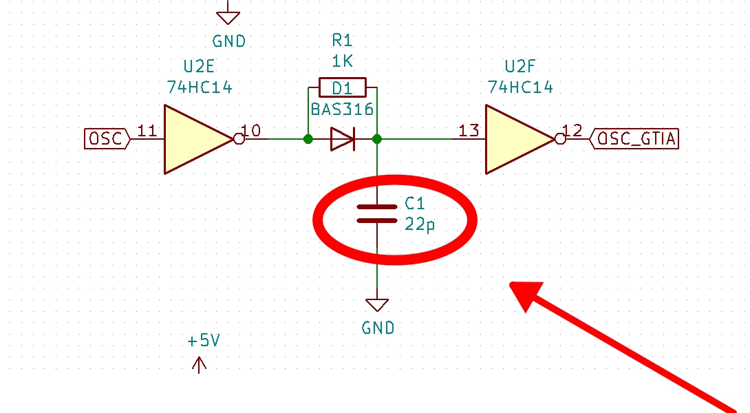

yano schrieb: Weißt jemmand welche wert hat c1 ?
Steht doch in den Sources 🙄 😉 : C1 = 22pF
Passt, ich dachte ist anders wie c2 und c3 aber sind alle gleich . Alles bestellt.
